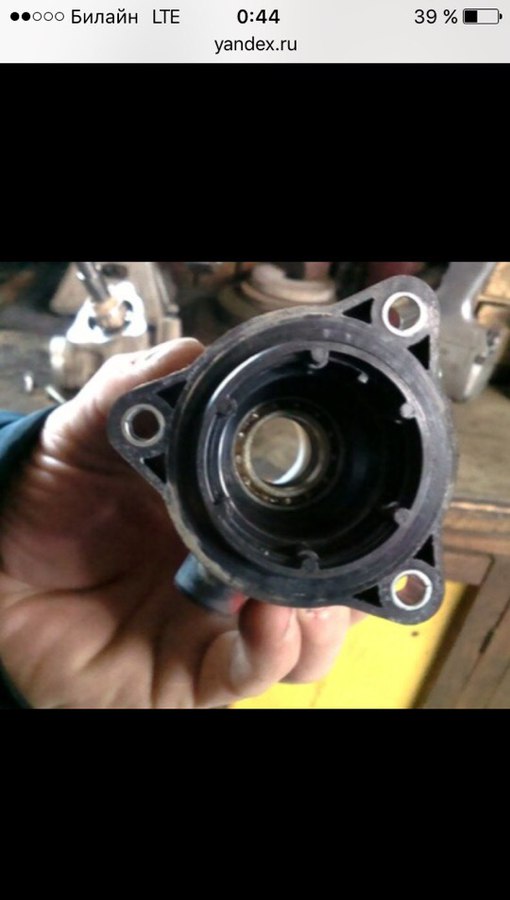

Датчик рулевых усилий менять надо. Но можно под него поставить прокладку от пивной банки и откалибровать.
У официалов делай калибровку руля, помогает примерно на несколько тысяч км потом опять такое, или менять датчик положения руля ремкомплект стоит в районе 10-12 тыс, у меня та было тоже.
Это датчик ???? Под него прокладку от банки ставят ???
