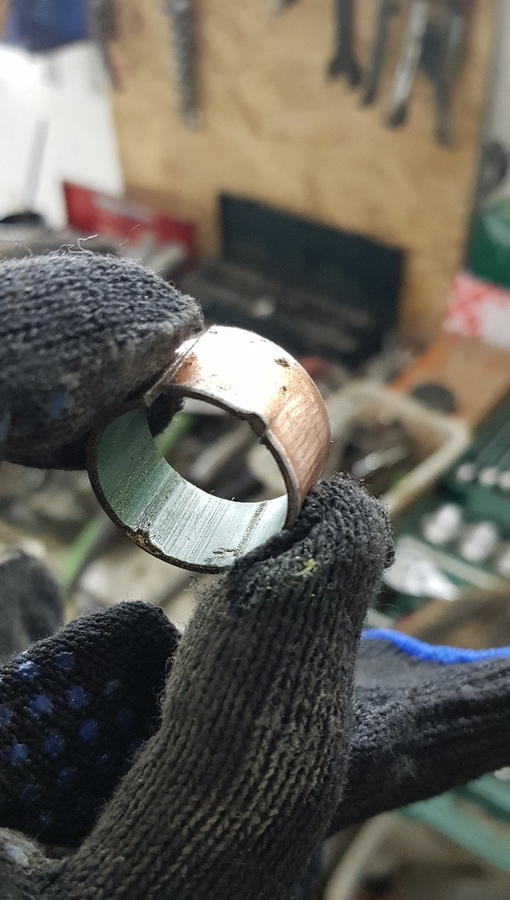

janno
и ребят, кто интересовался. Разборка рейки показала, что вал в идеальном состоянии. Износ просходит именно на внутрянке втулки. Разборка рейки заняла 15 минут. Установка обратно так же по времени 15 минут. Остальные 6, 5 часов между снятием и установкой ушли на тщетные попытки впрессовать новую втулку, которая не подходила на 0.5 мм по толщине. И забить ее на вал не представилось возможным. В итоге установлена старая втулка в другом перевернутом положении и смазано все густой синей смазкой. Стука нет абсолютно, тишина идеальная просто кайф! Все что жаль так это потраченного времени.
